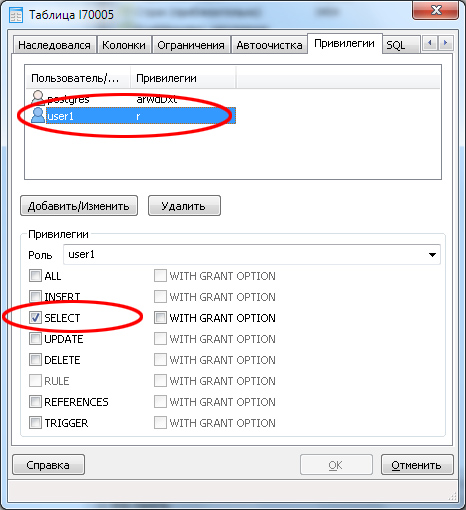

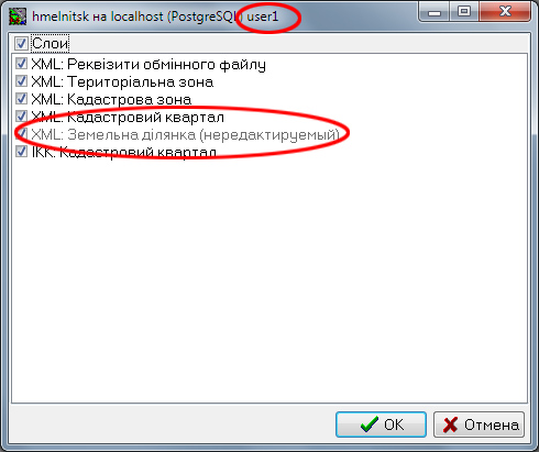

Скрытые и нередактируемые слои для PostgreSQL
Для карты, хранимой в PostgreSQL добавлена возможность скрывать слои от пользователей, либо же делать их нередактируемыми. Нередактируемые слои в диалоге открытия SQL карты отображаются серым. Изменение геометрии и параметров объектов в таких слоях заблокировано. Скрытые слои вообще не отображаются в этом диалоге и не загружаются.
Чтобы установить привилегии доступа к слою карты надо открыть pgAdmin (инструмент администратора, идет в стандартной инсталляции PostgreSQL), найти таблицу, соответствующую слою и открыть ее свойства. На закладке Привилегии для нужного пользователя или группы назначить атрибуты доступа к слою.
Также можно использовать SQL команду GRANT, например
Код:
GRANT ALL ON TABLE l70005 TO postgres;
GRANT SELECT ON TABLE l70005 TO user1;
Если пользователю назначена привилегия только на SELECT, он может просматривать слой, но не имеет права его редактировать. Если привилегия SELECT отсутствует, данный слой карты для пользователя не отображается. Чтобы у пользователя была возможность редактировать объекты слоя, он обязан иметь привилегии на SELECT, UPDATE, INSERT, DELETE, либо быть владельцем таблицы слоя.

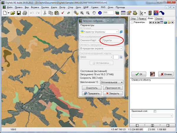

Загрузка карты грунтов для публичной кадастровой карты Украины
Для кадастровой карты Украины в окне Растр>Загрузка из Интернет появилась возможность выбирать тип карты для загрузки: Кадастр или Грунты. Выбор доступен только когда выбран тип изображений для загрузки: Карта или Снимки+Карта.

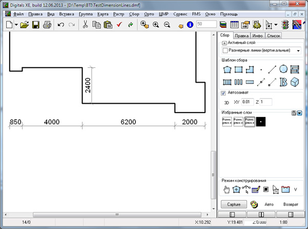

СообщениеДобавлено: 12 июн 2013 12:03
Функция @Map.MakeDimensionLines в скриптах Digitals для автоматической простановки размерных линий
Функция упрощает простановку размеров на планах и чертежах. Если назначить выполнение данной команды на событие завершение сбора объекта, тогда вместо собранного объекта подставляется размерная линия с подписью длины.
Код:
%Events.OnCollect
$N=@EventObject
@Map.MakeDimensionLines $N ID1 Horizontal
Размерные линии бывают 3-х видов:
1. Горизонтальные (все измеряемые отрезки проецируются на горизонтальную линию).
2. Вертикальные (все измеряемые отрезки проецируются на вертикальную линию).
3. Наклонные (проецирование не выполняется, выводится реальная длина отрезков).
Параметры функции:
@Map.MakeDimensionLines RefPolyline CaptionParam [Vertical/Horizontal]
RefPolyline - номер объекта-полилинии в карте, который рисуется по контуру измеряемого объекта и после выполнения команды превращается в размерную линию.
CaptionParam - номер или ID параметра, содержащего длину линии. Если в маске параметра поставить значение *1000 0, размеры будут выноситься в миллиметрах. Номер -10 будет ссылаться на стандартный вычисляемый параметр Длины линий.
Vertical/Horizontal - задает тип размерной линии: вертикальная, горизонтальная и наклонная, если параметр не задан.

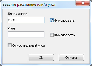

СообщениеДобавлено: 20 июн 2013 15:50

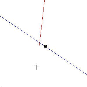

Улучшенное окно установки длины линии при сборе объекта (Ctrl-D)
В окне установки длины и направления собираемой линии (Ctrl-D) добавлена настройка Фиксировать. При включении фиксированной длины собираемый отрезок можно вращать, но его длина не изменяется. При включении фиксированного угла сохраняется направление отрезка, но можно перемещением мышки изменять его длину.
При вводе расстояний допускается использование формул, например можно ввести 54+116 и результирующая длина будет вычислена автоматически. При вводе угла можно использовать представление градусы/минуты/секунды, где части отделяются пробелом.

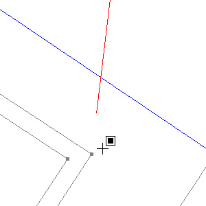

При сборе в режиме фиксированной длины или направления отрезка, активизируется специальный вид привязки к линии. Так как последняя точка собираемого отрезка в данном режиме не совпадает с позицией курсора, данная привязка отображается прямо на линии захваченного объекта, в месте, где будет зарегистрирована текущая точка собираемого объекта.
Старый вариант привязки (по позиции курсора) в этом режиме тоже работает и позволяет, например, направить отрезок фиксированной длины на точку соседнего объекта.
Приоритет сохраняется за привязкой по курсору.

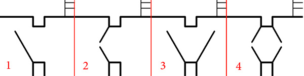

СообщениеДобавлено: 04 июл 2013 08:51
Функция @Map.MakeDoor в скриптах Digitals для создания обозначения дверей в планах помещений
Функция позволяет быстро создавать обозначение открывающейся двери и также создает дверной проем в контуре стен.
Удобно назначить выполнение функции на событие завершение сбора объекта, поместив код скрипта в нужный слой.
Код:
%Events.OnCollect
$N=@EventObject
@Map.MakeDoor $N 1
Параметры функции:
@Map.MakeDoor Polyline DoorKind(1..4)
RefPolyline - опорный объект, задающий 3 точки дверного проема. Первые 2 точки обязательно должны лежать на одной стороне стены. Третья точка задает противоположную сторону стены. Остальные точки не используются. Удобно собирать опорный объект с использованием шаблона сбора Прямоугольник, при этом дверной проем не будет скошенным.
DoorKind - номер от 1 до 4, задающий вид двери.
После выполнения функции, опорный объект заменяется на созданный объект, обозначающий дверь.

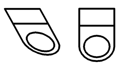

Новый тип блока Масштабируемый ортогональный
При сборе данным блоком, собираемый объект масштабируется с сохранением внутренних углов. То есть собрать перекошенным объект не получится.
Слева на рисунке объект, собранный с использованием блока Масштабируемый, справа объект, собранный блоком Масштабируемый ортогональный.
Данный тип блока создается как и остальные. Пометьте объекты, которые составят блок и выполните команду Сервис>Преобразовать>Объекты в блок>Масштабируемый ортогональный. Важно помнить, что первым в списке объектов блока должен идти служебный объект, задающий порядок сбора. Он удаляется при завершении сбора объекта выбранным блоком. Переместить объект в начало списка можно командой Правка>На задний план.
Скачайте приложенные DMF файлы блоков и поместите их в папку Digitals\Blocks. После этого блоки станут доступны при сборе в шаблоне сбора Блок.

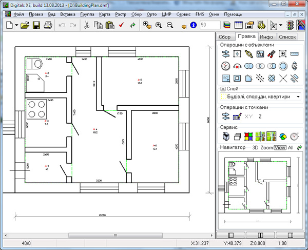

СообщениеДобавлено: 22 авг 2013 16:42
Cоздание планов помещений для БТИ
Разработаны шаблоны, блоки и скриптовые функции, которые позволяют использовать Digitals как простой и быстрый редактор планов помещений. Все обозначения сделаны согласно ГОСТУ.
Многие задачи автоматизированы:
    Упрощена простановка размеров
    Ускорено подписывание помещений
    Рисование сложных объектов выполняется при помощи блоков
    Автоматически создается экспликация помещений
Чтобы воспользоваться новыми функциями распакуйте приложенный архив в папку Digitals, либо загрузите и установите полную инсталляцию программы.
После перезапуска программы в списке шаблонов (стрелка возле кнопки Создать на панели инструментов) появится шаблон BTINormal. В списке блоков, появится категория BTI, с архитектурными элементами. Добавятся также 3 панели инструментов, главная из которых BTI.tlb. В генераторе отчетов появится шаблон экспликации помещений для БТИ.
Процесс создания плана помещений
