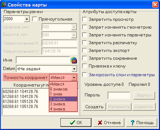

В Digitals также существует возможность принудительно ограничить точность координат карты двумя знаками. Это можно сделать в меню Карта|Свойства, раздел Точность координат:
Такой возможностью следует пользоваться с осторожностью, так как она физически округляет все координаты объектов на карте.
Данная настройка не является глобальной и действует только на текущую карту. Если вы хотите использовать ее на постоянной основе, то откройте шаблон карты по-умолчанию (\Digitals\Normal.dmf), установите для него точность карты в Карта|Свойства в 2 знака и сохраните. После этого все вновь создаваемые карты будут иметь ограниченную точность. В случае с XML нужно установить точность карты (3 знака) для файла \Dititals\Templates\XMLNormal.dmf.

Почему точка, которая лежала на линии, сместилась после сохранения в In4/XML?
Если в свойствах карты не задано ограничение по числу десятичных знаков, то Digitals хранит координаты с максимальной точностью (10-12 знаков). Пристыковка к линии, при этом, выглядит так:
На рисунке видно, что, несмотря на то, что координаты концов нижней линии совпадают с узлами миллиметровой сетки, сама линия не проходит через миллиметровые узлы. Поскольку верхняя линия пристыковывается к нижней в произвольном месте, то координаты точки пристыковки не совпадают с узлом сетки (некратны миллиметрам).
Форматы In4 и XML (а также ASCII, DXF, MID/MIF и др.) являются текстовыми. При записи в них, координаты округляются до 2-3 знаков, в зависимости от настроек записи. При округлении координат до трех знаков (например, при записи в XML), точка пристыковки переместится в ближайший узел миллиметровой сетки, "отскочив" от линии:
Для устранения проблемы, нужно записывать больше знаков после запятой, но это не всегда возможно, так как количество десятичных знаков часто жестко регламентировано инструкциями. Либо добавить точку в нижнюю линию в месте пристыковки. В Digitals для этого существает команда Правка|Совместить с соседними.
