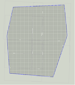

Для создания ЦМР Вам понадобится контур, описывающий модель. Выделите его и вызовите команду ЦМР > Создать ЦМР. Не забудьте указать разумный шаг сетки, ориентируясь на Ваши потребности и форму рельефа. Ведь указав слишком маленький шаг Вы только загрузите свою модель не увеличив особо при этом ее точность.

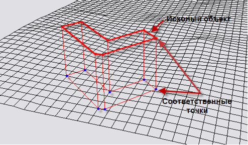

После того, как ЦМР создана, необходимо каждый ее узел «посадить на землю». Для этого нужно выделить ЦМР и в режиме сбора выбрать из контекстного меню пункт Измерение ЦМР.
Если в Вашей сетки оказались лишние узлы, их можно будет обрезать с помощью команды главного меню Сервис > Обрезать по полигону.
Создание ЦМР вокруг контура |
Создание ЦМР по контуру |

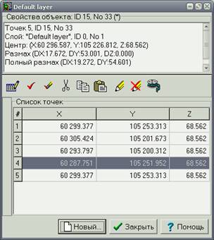

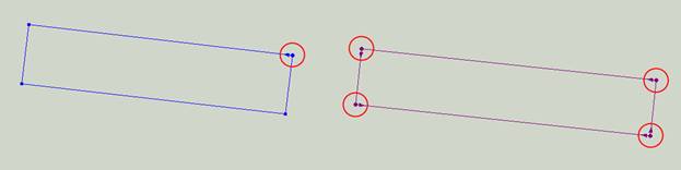

Так, при сборе объекта одним и тем же шаблоном Simple Flat Roof в разных слоях с типами «Полигон/полилиния» и «3D Модель» получим разное описание объекта:
При сборе в слое типа «Полигон/полилиния»
При сборе в слое типа «3D Модель»
Разницу в описании объектов можно увидеть и визуально:

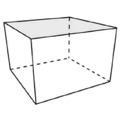

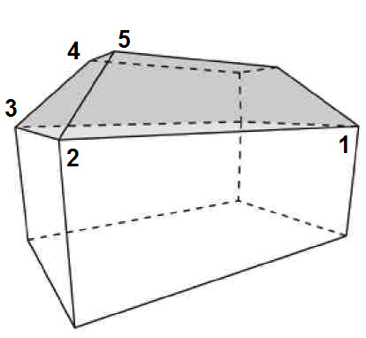

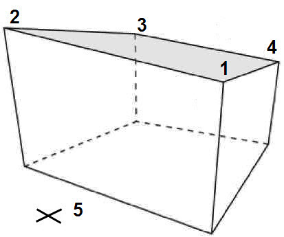

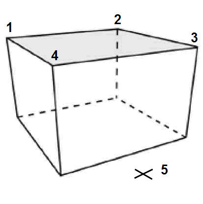

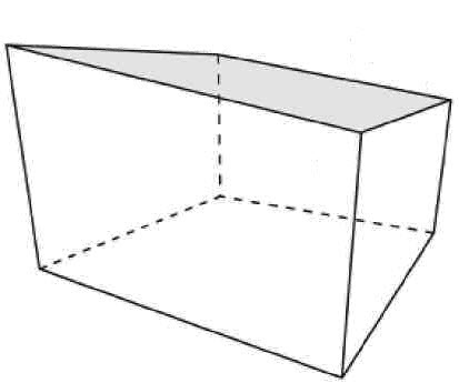

Порядок сбора при 3DBottom=1:
- Зарегистрируйте точки 1-4 края крыши.
- Установите высоту (точка 5).

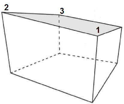

Порядок сбора при 3DBottom=0:
- Зарегистрируйте точки 1-3 края крыши. Четвертая точка будет построена автоматически.

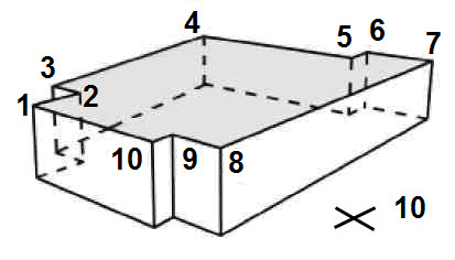

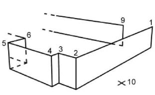

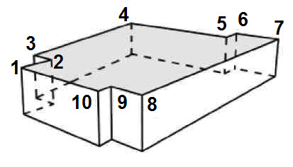

- Зарегистрируйте точки 1-10 края крыши.
- Установите высоту (точка 5). Для завершения объекта нажмите F5.

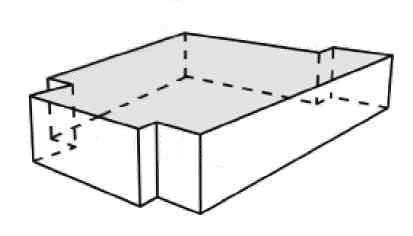

- Для завершения объекта нажмите F5.

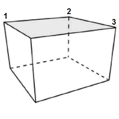

- Для завершения объекта нажмите F5. Четвертая точка будет построена автоматически.

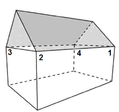

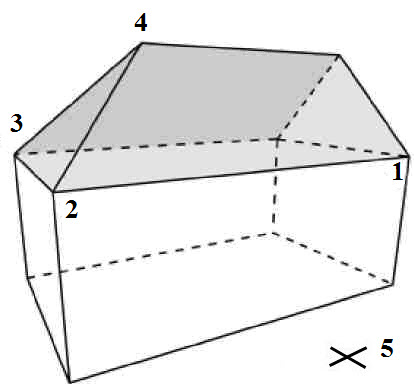

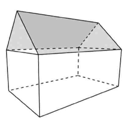

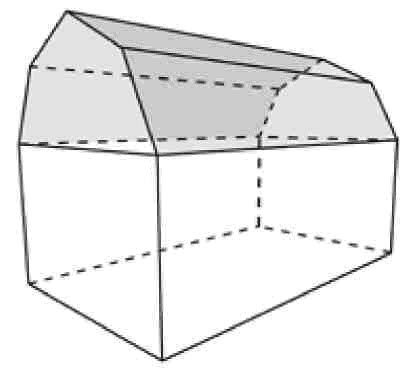

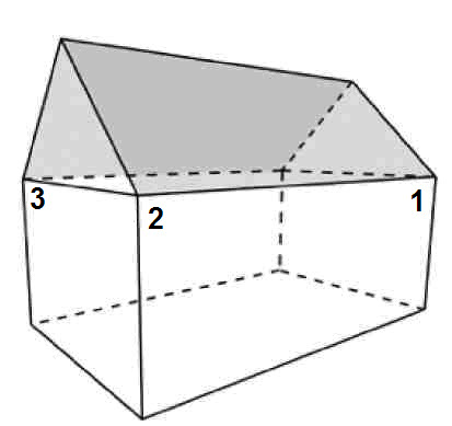

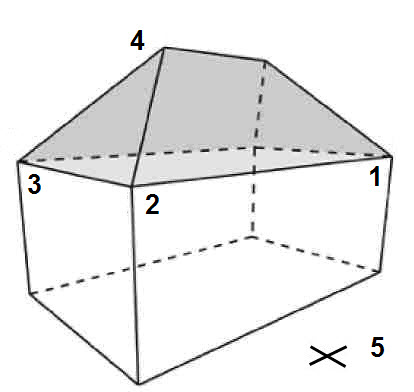

- Зарегистрируйте точки 1-3 края крыши. Четвертая точка и гребень крыши будут построены автоматически.
- После построения объекта необходимо откорректировать высоту гребня крыши.

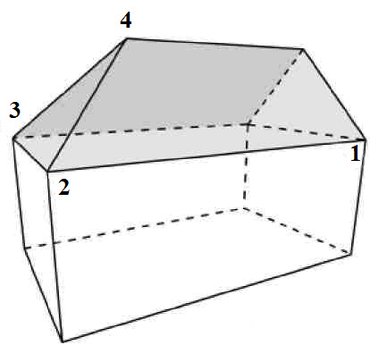

- Зарегистрируйте точки 1-3 края крыши. И точку 4 на гребне. Противоположная точка гребня будет построена автоматически.

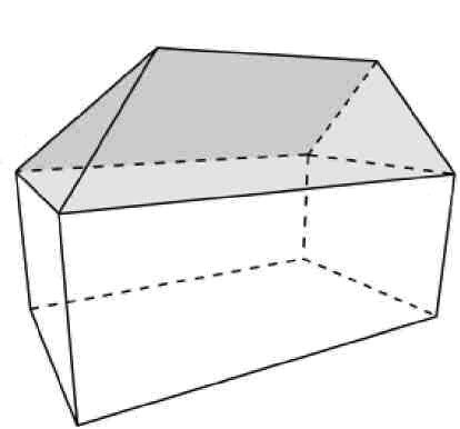

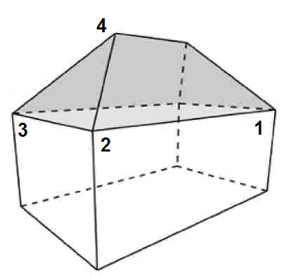

- Для завершения объекта нажмите F5 или кликните левой кнопкой мыши.

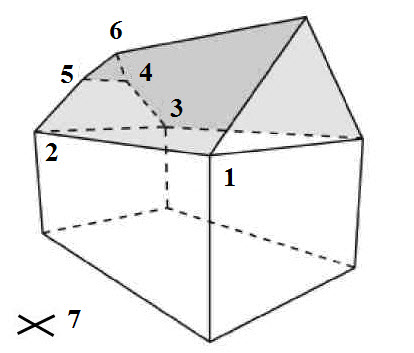

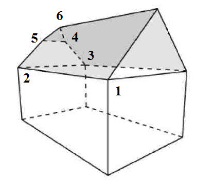

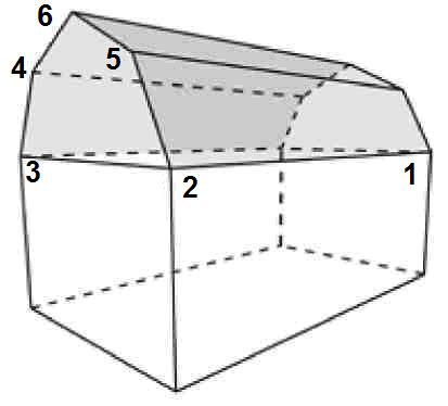

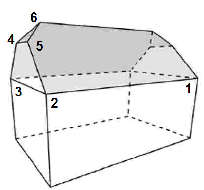

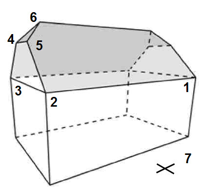

- Зарегистрируйте вальмовые точки 4, 5 и точку 6 на гребне. Противоположная сторона будет построена автоматически.
- Установите высоту (точка 7).

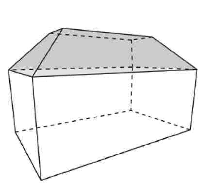

- Зарегистрируйте точку 4 на гребне.

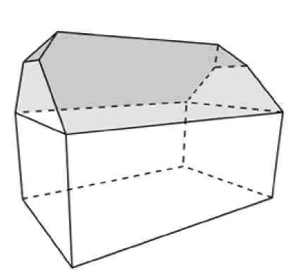

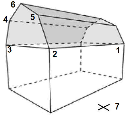

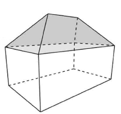

- Зарегистрируйте вальмовые точки 4 и 5 и точку 6 на гребне, противоположная точка будет построена автоматически.
- Зарегистрируйте точки 1-3 края крыши начиная со стороны, параллельной гребню.
- Зарегистрируйте вальмовые точки 4 и 5, противоположные точки будут построены автоматически.
- Установите высоту (6).

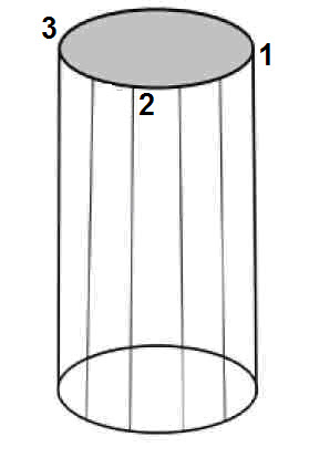

Порядок сбора при 3DBottom=1, 3DBottom=0:

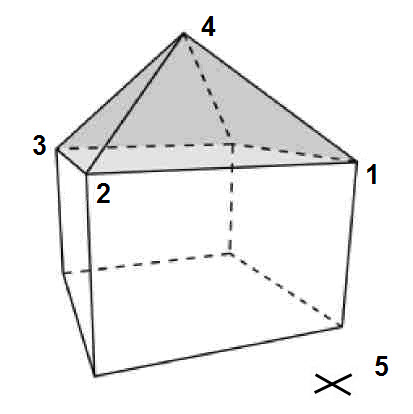

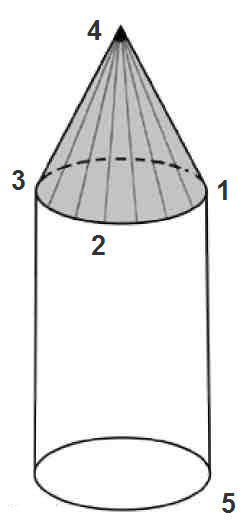

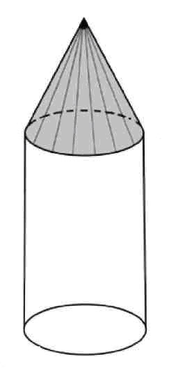

- Зарегистрируйте вершину шатра (4). Еще раз кликните левой кнопкой мыши (5).
Будьте внимательны! Иногда шаблоны Tower и Tower Roof могут дать непредсказуемый результат!!! Поэтому экспериментируйте.

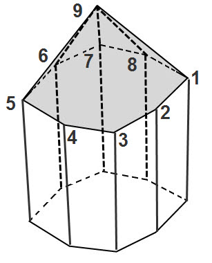

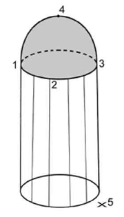

- Зарегистрируйте вершину шатра (9). Нажмите F5.

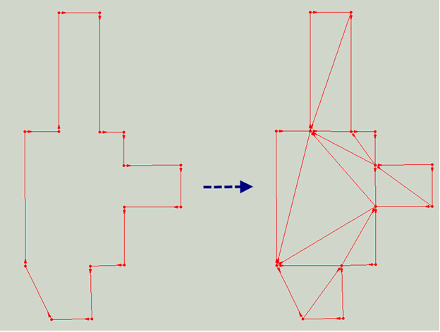

Для окончательного построения геометрической модели для зданий, созданных шаблоном Multi Flat Roof нужно сформировать горизонтальные грани крыш, так как они изначально отсутствуют. Для этого используем функцию @Map.CoverMultiFlatRoofs.
Результат действия функции @Map.CoverMultiFlatRoofs

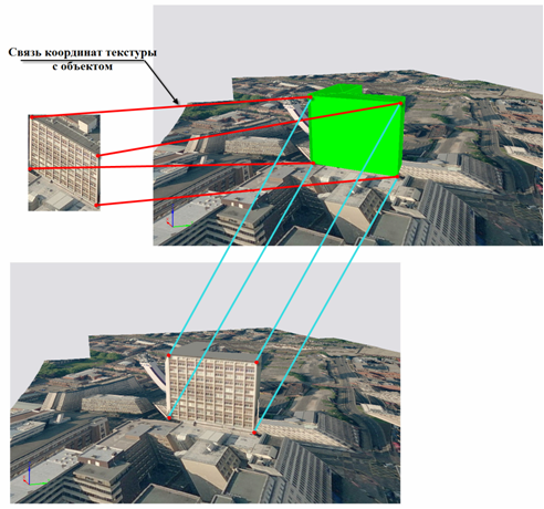

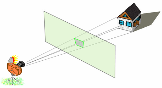

Текстурирование выполняется для каждой грани объекта. Для определения соответствующей грани текстуры восстанавливается пучок лучей от грани к сенсору камеры. Восстановление лучей выполняется по фотограмметрическим формулам для получения координат точек проецируемой грани. Для определения, является ли грань видимой, для нее строится вектор нормали.
Вышеперечисленные действия выполняются для всех снимков, содержащих изображение грани. Из текущего набора выбирается тот снимок, на котором проекция грани занимает большую площадь с учетом видимости грани на снимке.
Восстановление пучка лучей
Функция работает с одним каталогом (включая подкаталоги), поэтому все снимки, используемые для текстурирования, должны находиться в одной папке. Выбранная текстура вырезается со снимка с окрестностью, не превышающей 50 пикселей, и записывается в отдельный файл. Все файлы текстур заносятся в отдельный каталог «FileName (Textures)» или файл с текстурами DTX (Digitals Textures), находящийся в папке с картой. При этом для слоя типа «3D модель» создается табличный параметр «Textures», в котором хранится имя текстуры и текстурные координаты, соответствующие вершинам грани (<Имя файла текстуры>, X1, Y1, X2, Y2, X3, Y3, X4, Y4).

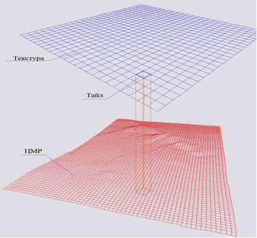

Для текстурирования программе необходимо указать файл, который будет использоваться в качестве текстуры для ЦМР.
Проецирование текстуры на ЦМР выполняется путем проецирования каждого тайла снимка. Для этого для углов каждого тайла TIF Tiled (блочный ТИФ – 256х256 пикселей) находится его геодезическая координата.
Для того чтобы вычислить геодезические координаты углов тайлов, необходимо решить следующую задачу – по точке на снимке определить геодезическую координату. Так как по одному снимку вычислить высоту нельзя, используется итерационный алгоритм. Выполняется пересчет сначала в одну сторону (из снимка в землю с начальной высотой), а потом обратный пересчет с той же высотой. Если изменения большие, то изменяется высота и повторяется итерация, пока прямой и обратный пересчет не дадут одинаковые результаты. При этом ЦМР используется для получения значений начальной высоты в точке X, Y методом интерполяции. Так один объект ЦМР разбивается на N текстурированных объектов из 4-х точек, где N – количество тайлов в растре. Координаты углов тайлов вычисляются путем откладывания по 256 пикселей.
Проецирование тайла на ЦМР

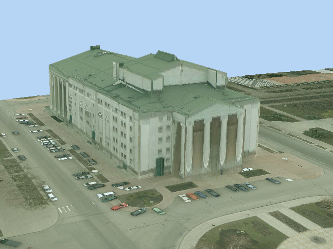

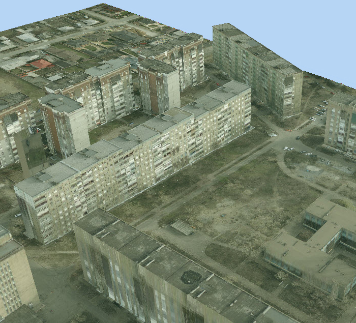

Представление готовой модели
Для того чтобы просмотреть построенную Вами модель необходимо перейти к трехмерному виду (Вид > Трехмерный). Перед вами появится геометрическая модель, для которой теперь нужно включить отображение текстур. Это делается из контекстного меню, пункт Загрузить текстуру для ЦМР и Загрузить все имеющиеся текстуры. Если текстуры не появились, включите Вид > Полный. Для улучшения наглядности нужно так же выполнить команду Вид > Скрыть внутренние поверхности.

4. Построение стен с помощью команды ЦМР > Переприсвоить высоты (только при сборе с 3DBottom=0).
