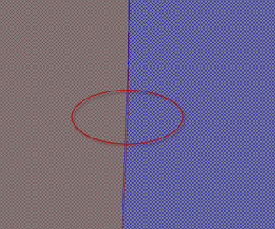

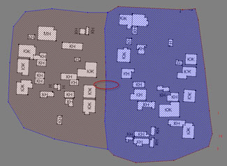

При сборе различных элементов карт неизбежно возникает проблема контроля как взаимного геометрического расположения созданных объектов, так и правильности создания отдельно взятого объекта. Причем ошибки топологии на карте тяжело увидеть «на глаз», а порой просто невозможно. Например, увидеть пересечение полигонов при их кажущемся примыкании достаточно сложно, да и поиск нужной ошибки займет немало времени даже при условии, что исполнитель будет знать, где ее искать. Но такое случается довольно редко, поэтому ручной поиск подобных ошибок будет напоминать поиск иголки в стоге сена. В нашем же случае, таких иголок может быть великое множество в самых неожиданных местах.
На рисунке представлено пересечение двух полигонов застройки. Как видно из рисунков, рассмотреть ошибку можно только при большом увеличении, обнаружить подобный случай довольно сложно, даже приблизив карту на максимум.

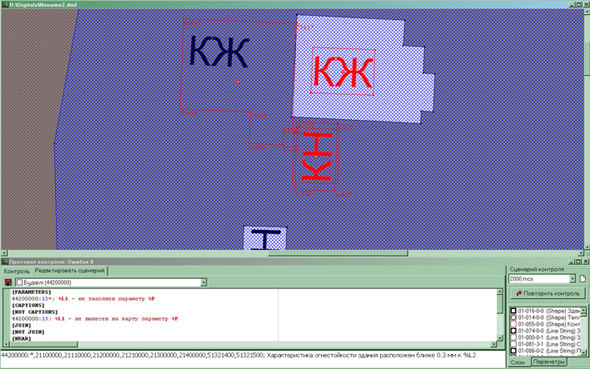

Поэтому возникает необходимость поиска решения данной задачи программными средствами Digitals. Обновленная версия модуля «Карта/контроль» позволяет решать эту проблему достаточно просто и эффективно. В основе проверки лежит скрипт, содержащий запросы с условиями, выполнение которых классифицируется как ошибка. Результаты записываются в log-файл.

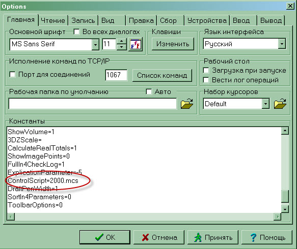

3. В окне «Настройки» на главной странице прописать константу ControlScript=
В случае, если в папке Control хранятся несколько файлов сценариев, то данной конcтанте присвоить название нужного скрипта.

Кроме ошибок геометрии можно проверять расположение подписей на карте и значения параметров объектов.
