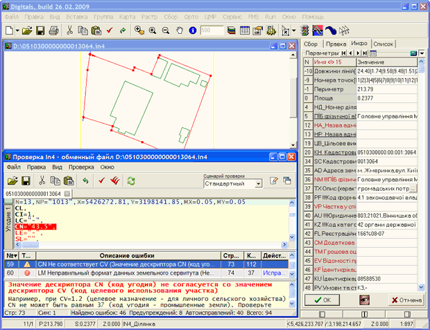

Формировать кадастровый обменный файл из готовых данных могут многие программы. А вот создать его «с нуля» по данным полевых геодезических измерений или результатам аэрокосмической съемки, можно только в Digitals. Причем для этого не потребуется дополнительных сторонних программ.
Давайте рассмотрим процесс формирования обменного файла в Digitals. Предположим, геодезист выполнил измерение поворотных точек участка и расположенных на нем строений. Затем, загруженный с электронного тахеометра файл измерений, поступает в программный модуль Geodesy, в котором выполняется уравнивание хода. В результате уравнивания мы получим набор координированных пикетных точек, по которым нужно построить контура. Сбор объектов в Digitals это несложная процедура, доступная даже начинающему пользователю. Достаточно выбрать из списка необходимый слой (угодье, участок, квартал, смежник) и собрать контур, указывая готовые пикетные точки. Вырезание всех вкрапленных угодий при помощи «петель», как этого требует стандарт In4, выполняется автоматически одной командой. Созданный участок с угодьями, кварталом и смежниками представляется в виде иерархического списка. Древовидный список позволяет проконтролировать геометрическую правильность и вложенность объектов, а также баланс площадей. В случае, если сумма площадей внутренних объектов не совпадет с площадью внешнего, это будет отображено специальным значком.
Использование готовых пикетов это лишь один из способов формирования метрической части. Дополнительные функции засечек позволяют добавлять точку по промерам, откладывать расстояние вдоль створа или по заданному направлению, строить перпендикуляры, делить и объединять полигоны, а также многое другое.
После создания метрической части необходимо заполнить семантические данные: код КОАТУУ, паспортные данные владельца, реквизиты техдокументации и т.д. Благодаря гибкой настраиваемой системе шаблонов, многие значения автоматически рассчитываются при помощи формул либо заполняются заранее заданными значениями. Данные для группы участков также можно вставлять из таблиц и текстовых файлов.
Когда все данные внесены, выполняется команда сохранения в формат In4. Созданный обменный файл при сохранении автоматически проверяется и, при наличии ошибок, открывается окно модуля проверки обменных файлов. Программа проверяет не только баланс площадей и правильность заполнения каждого дескриптора, но также их взаимное соответствие. Такая проверка позволяет снизить вероятность возврата обменного файла сдаваемого в центр ДЗК.
Несмотря на то, что имеются единые правила заполнения файлов, существуют различные дополнительные требования в разных регионах. Поэтому модуль проверки сделан полностью настраиваемым. Все правила описаны в так называемом сценарии проверки – текстовом файле, который может редактироваться пользователем. Такой сценарий формально описывает необходимые требования к обменному файлу, являясь единым шаблоном для центров ДЗК и землеустроительных предприятий.

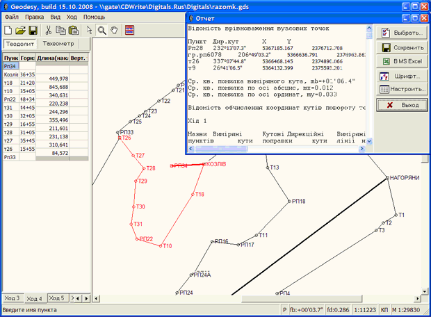

Программа Geodesy, входящая в пакет Digitals, выполняет обработку данных электронных тахеометров. Она поддерживает большинство популярных приборов. При появлении на рынке новых моделей, их поддержка оперативно добавляется.
При этом остается возможность вводить измерения вручную, однако использование электронных тахеометров значительно ускоряет процесс. После выполнения измерений, прибор подключается к компьютеру для считывания с него данных. Полученный файл открывается программой Geodesy и при этом проверяется на наличие грубых ошибок.
Далее вводятся координаты опорных точек и выполняется уравнивание измерений. В результате мы получим координаты всех пикетных точек и протокол уравнивания хода.
При ручном вводе измерений следует воспользоваться закладками Теодолит для описания ходов и Тахеометр для ввода измерений пикетных точек. Координаты точек рассчитываются автоматически в процессе ввода и отображаются на графической схеме. Кроме линейно-угловых сетей, программа позволяет работать с нивелирными сетями и решать прямые и обратные геодезические засечки. При использовании модуля уравнивания можно обрабатывать геодезические сети любой сложности. Это может быть и триангуляция и трилатерация, системы полигонометрических ходов.
Рассчитанные пикетные точки передаются в графический редактор Digitals, где выполняется дальнейшая обработка.

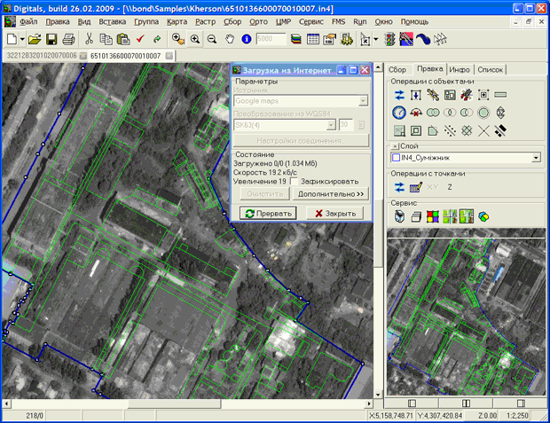

Компания Keyhole, позже поглощенная Google, совершила революцию, разработав технологию глобального доступа к космическим снимкам через Интернет. Google, в свою очередь, сделала эту технологию доступной, предоставив бесплатный сервис просмотра карт и снимков – Google Maps. Затем в игру включилась Microsoft с аналогичным сервисом Virtual Earth. Эра Интернет картографии началась.
Digitals позволяет загружать снимки, с упомянутых сервисов, непосредственно в открытую карту, накладывая только что созданный обменный файл на изображение земной поверхности. Снимки при этом на лету трансформируются в заданную систему координат и вставляются в карту в виде растровой подложки с сохранением их геодезической привязки. Оба сервиса используют преимущественно данные со спутника QuickBird имеющего максимальное разрешение 60 см. Однако точность их привязки значительно ниже и обычно не превышает нескольких метров. Причиной этого является использование общемировой модели рельефа низкого разрешения, точность которой ограничена. Однако эти ошибки обычно систематические и чаще всего поддаются существенному исправлению.
Для повышения точности привязки снимков в Digitals служит специальный инструмент позволяющий совместить загружаемые изображения с вашей картой, опознав имеющиеся на ней контура.
Все снимки записываются в специальную папку и могут затем использоваться повторно без подключения к Интернету. Создав общую сетевую папку на сервере предприятия можно организовать единое хранилище загруженных снимков. Это позволит сэкономить трафик и ускорит загрузку – ранее загруженные снимки будут мгновенно вставляться в карту.

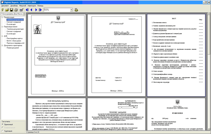

Как не стремится современное общество полностью перейти на электронный документооборот, но результат работы геодезиста и землеустроителя, как правило, должен быть представлен на бумаге и скреплен соответствующими печатями и подписями.
В Digitals для распечатки отчетной документации, применяется модуль Reports. Это мощная программа, основанная на ядре Fast Report 4, однако ее использование является очень простым. Нужно лишь выделить в редакторе Digitals участок, вызвать меню «Генератор отчетов» и выбрать в списке нужный документ для печати. Программа сама позаботится о том, чтобы все необходимые данные автоматически перенеслись из описаний участков, кварталов и угодий в создаваемый документ. Документом может быть каталог координат, экспликация, регистрационная карточка или пояснительная записка. Документ обычно не требует редактирования и сразу готов к печати или экспорту.
Шаблоны документов в Reports полностью настраиваемые и могут редактироваться. Все шаблоны используют единую базу данных наименований, адресов и прочих реквизитов различных утверждающих организаций. Вам достаточно один раз внести туда данные для тех населенных пунктов, районов и областей, в которых вы работаете. При формировании технической документации на земельный участок программа автоматически выберет и подставит нужные реквизиты в зависимости от КОАТУУ его местонахождения.
Помимо стандартных шаблонов, имеющихся в поставке программы, также можно создавать свои собственные. Предположим, вам часто приходится готовить к печати однотипные документы, что нередко встречается в землеустроительной практике. Вот тут приходит на помощь модуль Reports. Встроенными средствами редактирования создается шаблон будущего документа. Добавляются подписи, таблицы, изображения. В местах, где нужно вставить данные из обменного файла записываются формулы. Простейшая формула просто подставит, например, значение дескриптора NM из обменного файла. Более сложные формулы выполняют склонение по падежам, манипуляции со строками, расчет математических выражений и т.д. Кроме того, для сложной обработки можно написать собственную подпрограмму. Если же программирование и формулы вас пугают, а нужного шаблона нет в списке, вы всегда можете обратиться к разработчикам, прислав им образец требуемого документа.

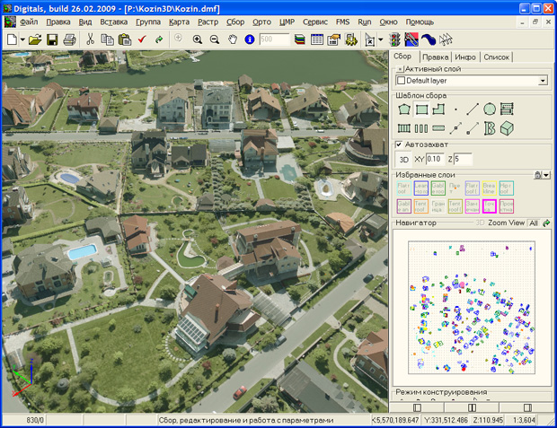

Мы привыкли видеть плоские карты, как на бумаге, так и на экране компьютера. Такие карты несут достаточно информации для целей землеустройства, однако мало пригодны для инженерных целей, экологического мониторинга, водного хозяйства, горного дела и многих других применений. Традиционно рельеф выражают в виде горизонталей, однако гораздо нагляднее он может быть представлен в виде трехмерной модели.
Карты в Digitals, всегда являются трехмерными, в том смысле, что каждая точка содержит значение высоты. Чтобы увидеть карту в объеме достаточно включить соответствующий вид. Модель рельефа может быть представлена в виде регулярной сетки или сплошной поверхности. На поверхность можно наложить изображение местности. Это позволяет обнаружить ошибки в модели рельефа и представить, как данная местность выглядит в реальности.
Программа также позволяет по результатам аэрофотосъемки создавать фотореалистичные трехмерные модели карьеров, зданий и городов.
