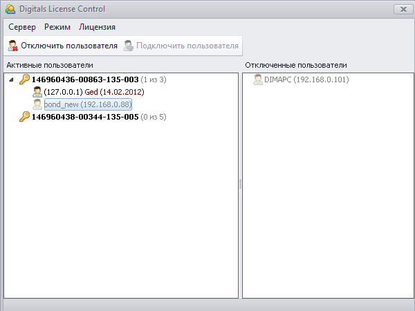

Обновлен менеджер сетевых лицензий Digitals License Server (DLS)
С предыдущей версией DLS.exe в операционной системе Windows 7 имелись проблемы с отображением окна программы. Это связано с повышением уровня безопасности в новой ОС. Теперь, приложениям, работающим в режиме сервиса, запрещено взаимодействовать с рабочим столом текущего пользователя. Для решения этой проблемы приложение было разделено на две части. Первая - это сервис раздачи лицензий (DigitalsKeyService.exe), вторая - программа управляющая сервисом и отображающая интерфейс пользователя (DLS.exe).
Загрузить новый Менеджер лицензий >>>
Ключи запуска приложения:
DigitalsKeyService.exe /install - регистрация сервиса (требуются права администратора). Сервис стартует вместе с Windows.
DigitalsKeyService.exe /uninstall - удаление сервиса (требуются права администратора).
DigitalsKeyService.exe (без ключей) - запуск в режиме консольного приложения с выводом сообщений (используется для отладки)
DLS.exe /install - регистрация сервиса и добавление в автозапуск ярлыка на DLS.exe. При загрузке системы кроме сервиса будет сразу запускаться и управляющее приложение, отображающее список ключей и подключенных пользователей. Убрать DLS.exe из автозапуска можно из пункта меню Сервер>Настройки, опция Автоматически запускать при старте Windows.
DLS.exe /server computername - подключение управляющего приложения к компьютеру с установленным ключом защиты через локальную сеть. Возможность полезна для удаленного администрирования.

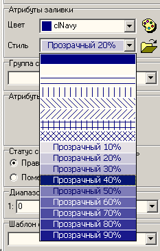

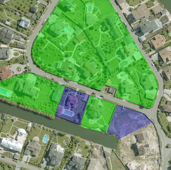

Полупрозрачные заливки и растровые изображения
Заливка полигонов в Digitals теперь может быть полупрозрачной.
Установка прозрачной заливки осуществляется в Карта>Слои в выпадающем списке стилей заливки.
Карты с полупрозрачными заливками в старых версиях программы будут заливаться черным цветом. Для исправления проблемы, измените стиль заливки слоя на сплошной цвет, либо штриховку.
Полупрозрачные растры
Также можно изменять прозрачность слоев, содержащих растровые изображения (вставленные в виде ссылок). Для этого, слою нужно включить признак Полупрозрачный (прозрачность 50%) или выбрать любое другое значение прозрачности из списка стилей заливки в Менеджере слоев.
Это удобно при создании ортофотомозаики, а также для наложения ортофотопланов на существуюшие сканированные планшеты для сравнения и анализа изменений.
