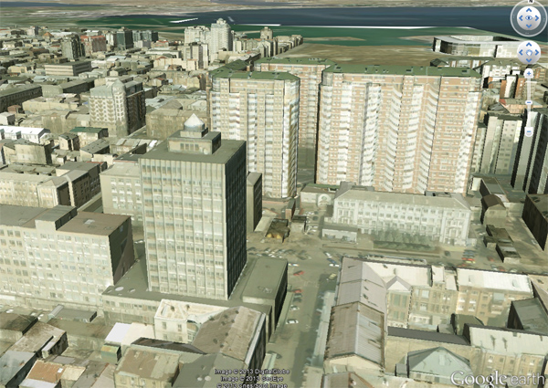

Если все еще непонятно. тогда посмотрите как работает пример
3D модель города с разбивкой на тайлы. Сначала загружаются тайлы 16-го уровня, они содержат ссылки на тайлы 17-го, которые загружаются при приближении камеры. Тайлы 18-го уровня ссылаются уже на 3D модели, ограничивающие боксы, которых появляются при размере проекции на экране 24 пикселя. Это настройки для экспорта 3D моделей по умолчанию.
