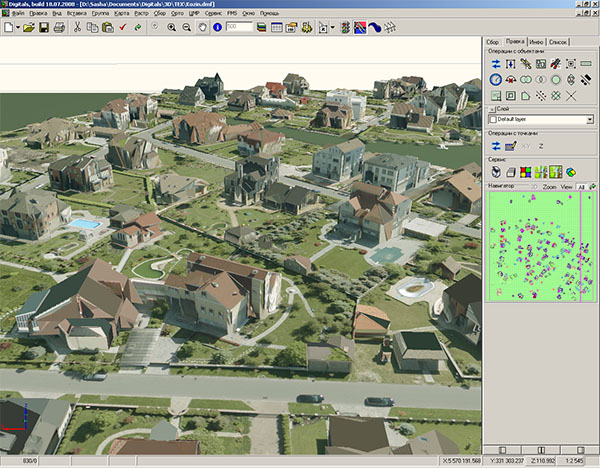

Создание фотореалистичных трехмерных моделей местности.
Новая версия программы позволяют накладывать ортофотоплан на цифровую модель рельефа создавая трехмерную модель.
Вместе с земной поверхностью можно создавать текстурированные трехмерные модели зданий и других объектов.
Демонстрационные примеры: Гниваньский карьер (Винницкая область), Козин (Киевская область).
Данные примеры демонстрируют использование цифровой аэросъемки для создания трехмерных карт с фотореалистичными текстурами.
После загрузки распакуйте файлы в отдельные каталоги и откройте dmf в Digitals последней версии. Включите Вид>Полный, затем Вид>Трехмерный. Начнется загрузка текстур. После окончания загрузки сцену можно вращать и перемещать мышкой (для перемещения удерживайте Shift). Кроме того можно включить свободную камеру, позволяющую виртуально летать над местностью. Для этого в трехмерном просмотре щелкните правой кнопкой и в контекстном меню включите Свободная камера. В этом же меню можно задать скорость перемещения камеры. Перемещение камеры управляется стрелками на клавиатуре, вращение камеры выполняется мышкой.
Чтобы установить масштаб объектов по высоте (сделать объекты более вытянутыми или сжатыми по Z) выберите в контекстном меню пункт Установить масштаб по Z.

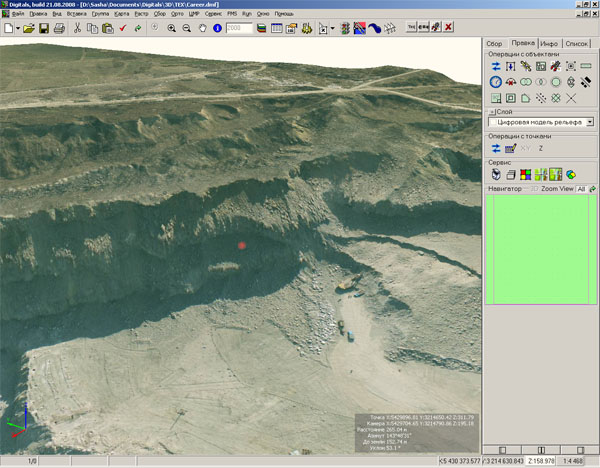

Лазерный дальномер в Вид>Трехмерный
В трехмерном виде появилась имитация лазерного дальномера. В режиме свободной камеры теперь можно измерять расстояния до поверхности и объектов карты, азимут направления камеры, наклон поверхности и т.д. При включении режима дальномера на объектах в центре экрана появляется красная точка, обозначающая точку наведения дальномера. Измеряемые параметры выводятся в углу экрана.
Для включения лазерного дальномера откройте карту с ЦМР. Включите Вид>Полный, затем Вид>Трехмерный. В контекстном меню включите Лазерный дальномер в центре экрана должна появится лазерная точка. Набор измеряемых параметров задается в контекстном меню Измерять параметры.
Кроме того значительно ускорена загрузка текстур для ЦМР. О том как загрузить текстуру для ЦМР смотрите здесь viewtopic.php?p=2683#2683.

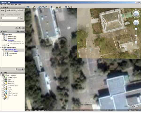

Чтение/запись карт в формате Google Earth KML/KMZ
Добавлена поддержка формата, который постепенно становится популярным во всем мире - формат KML 3D браузера Google Earth.
Любая карта Digitals теперь может быть сохранена в KMZ (упакованный KML формат) и размещена на поверхности планеты в программе Google Earth.
Это дает возможность оценить ситуацию и проверить правильность расположения картографических объектов по спутниковым снимкам. KMZ файлы можно публиковать в Интернет и просматривать прямо в Internet Explorer или другом браузере. Digitals теперь можно использовать для создания туристических и навигационных карт, схем проезда и т.д. Текстовый, открытый формат KML можно использовать для обмена данными с другими программами.
Также можно экспортировать в Google Earth изображения, вставленные в карту через команду Вставка>Растровое изображение (не по ссылке). Это можно использовать, например, для замены космических снимков на определенную территорию более детальными аэроснимками.
На рисунке видно насколько аэроснимок(разрешение 0.15 м, цифровая камера 3-DAS-1) детальней и качественней космического снимка (разрешение ~0.7 м, спутник QuickBird).
Файл данного примера можно скачать в KMZ формате здесь.

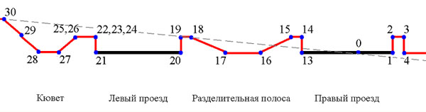

Создание отчета по поперечным профилям дороги.
Добавлен новый тип отчета Сервис>Отчет>Дорога (поперечный профиль). Отчет служит для построения профилей такого вида
Вот пример текста отчета:
Цитата:
X Y H Код слоя Имя слоя
км 12.00
-286.96 12.04 290.81 34 Точка кінця тротуару, ліворуч, на штучній споруді, або в межах земляного полотну
км 32.00
-297.61 26.26 289.43 34 Точка кінця тротуару, ліворуч, на штучній споруді, або в межах земляного полотну
-314.01 17.32 294.28 36 Верх перильного огородження, ліворуч
DMF файл, который использовался для построения отчета можно скачать здесь. Чтобы создать отчет пометьте осевую линию дороги (линия фиолетового цвета), откройте окно Сервис>Отчет, выберите тип отчета Дорога (поперечный профиль) и нажмите кнопку Отчет.
