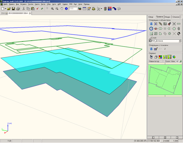

Расслоение в трехмерном виде
Трехмерный вид дополнен режимом расслоения, в котором объекты искусственно смещаются по высоте согласно их слою:
Это позволяет визуально проконтролировать полноту и правильность сбора наложенных объектов, таких как кварталы, участки, угодья и т.д.
Режим включается в Вид>Трехмерный через контекстное меню Вид>Расслоение.
Заливки объектов в режиме Расслоение становятся полупрозрачными.
При открытии закладки Список правой панели, смещение по высоте происходит согласно иерархии вложенности объектов, показанной на этой закладке.

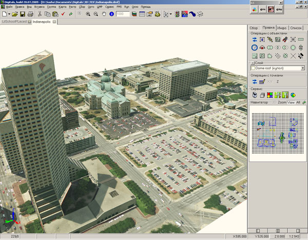

Анаглифическое стерео в трехмерном виде
Вид>Трехмерный дополнен анаглифическим стерео. Режим стерео включается из контекстного меню (клик правой клавишей мышки по окну карты в 3D виде) команда Анаглифическое стерео>Включить.
Для просмотра требуются красно-зеленые очки (точнее Красный-Циан). Такие очки можно раздобыть в кинотеатре на сеансе стереокино, либо в магазине детской книги. Искать нужно книгу с пиратами карибского моря, или похожую с очками внутри. :)
Вот как выглядит эта же сцена с отключенным стерео.
Демонстрационный пример Индианаполис (штат Индиана, США). Модель квартала города сделана в Digitals по снимкам с наклонной камеры 3-ОС-1 производства Геосистема (Винница).
Стерео в трехмерном виде дает возможность ощутить глубину пространства и лучше определить взаимное положение объектов. Например, насколько высоко над поверхностью земли находится горизонталь.

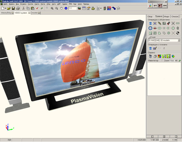

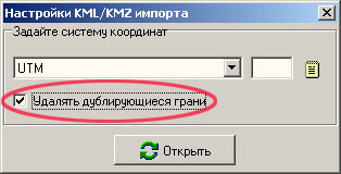

Чтение/запись 3D моделей в формате KMZ (Google Earth)
Добавлена поддержка 3D моделей в KMZ. Запись/чтение KMZ файлов была реализована ранее, однако поддержка 3D моделей отсутствовала.
KMZ это родной формат программы Google Earth. KMZ представляет собой обычный ZIP архив, который может содержать любые файлы (попробуйте переименовать *.KMZ в *.ZIP и вы сможете просматривать его содержание любым архиватором). Чтобы KMZ файл открылся в Google Earth он должен содержать KML файл.
KML это основанный на XML формат хранения векторных объектов: полигонов, полилиний, точек. 3D модели хранятся отдельно от KML в файлах DAE.
DAE файлы хранят 3D объекты в формате трехмерной графики COLLADA. COLLADA формат также основан на XML и считается одним из наиболее перспективных форматов для обмена трехмерной графикой. Текстуры 3D моделей в виде файлов изображений PNG, JPEG или TIF записываются прямо в KMZ. Файлы формата COLLADA (*.DAE) можно открывать и отдельно от KMZ, при этом все файлы текстур должны находится в одной папке с DAE файлом.
Большая коллекция 3D моделей в KMZ формате доступна на сайте Google 3d Warehouse. Вот несколько примеров с этого сайта.
Триумфальная арка (Париж)
Домашний кинотеатр (не реклама :))
Последний пример демонстрирует, что в программу можно загружать любые 3D модели, а не только здания.
Если некоторые поверхности модели отображаются без текстур, надо в контекстном меню(правая кнопка мыши) в Вид>Трехмерный включить Вид>Скрыть внутренние поверхности. Либо же в диалоге импорта KMZ файлов включить Удалять дублирующиеся грани. При этом Вид>Скрыть внутренние поверхности должно быть отключено.
Кроме того, 3D здания, созданные в Digitals (подробнее здесь) сейчас можно передать прямо в Google Earth.
Примеры: Гниваньский карьер (KMZ формат), Индианаполис (DMF формат), Индианаполис (KMZ формат) (KMZ экcпортированы из Digitals).

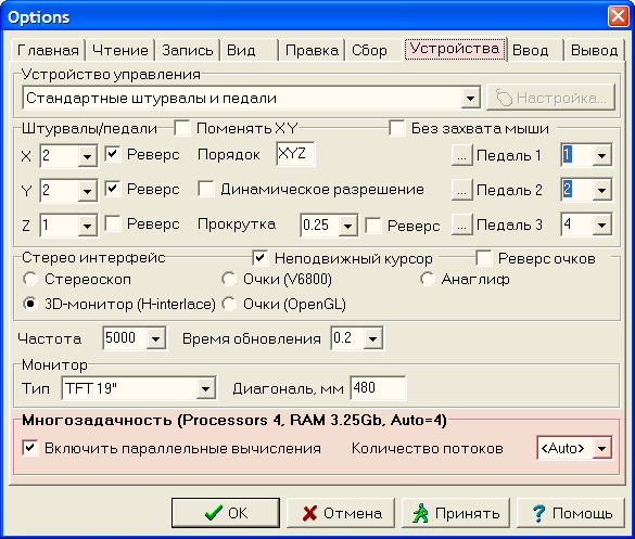

Параллельное (многозадачное) ортотрансформирование и тональная сшивка
Параллельная обработка позволяет в несколько раз ускорить процесс ортофототрансформирования (Орто|Трансформировать фрагменты...) и тональной сшивки (Орто|Тональная сшивка...) на современных многоядерных процессорах.
Новую возможность можно активизировать на закладке Сервис|Настройки|Устройства:
Рекомендуемое значение количества параллельных потоков - <Auto>. В этом случае программа сама определит оптимальное число потоков на основании конфигурации вашего компьютера (выводится в заголовке, Auto=X). Количество потоков также можно выбрать из списка принудительно. Поскольку многопоточный режим резко увеличивает требования к оперативной памяти, рекомендуем закрывать другие ресурсоемкие приложения перед началом трансформирования.
Если выбрать в списке один поток или отключить настройку Включить параллельные вычисления, то обработка будет выполняться в обычном однопоточном режиме.

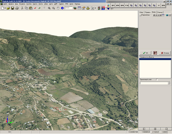

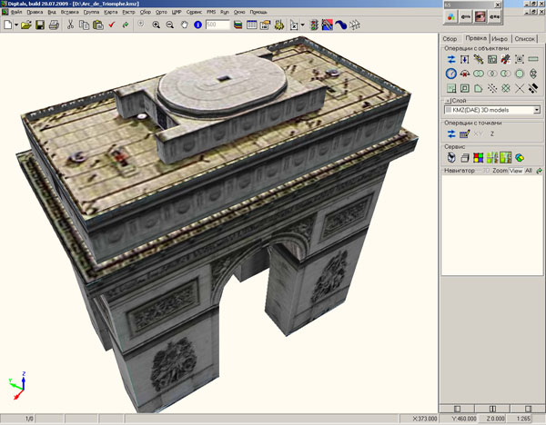

Трехмерная модель местности
Создана трехмерная модель местности вблизи мексиканского городка Jalpan. Модель создана по аэроснимкам цифровой камеры 3-DAS-1. Загрузить...
Модель полностью создана средствами Delta/Digitals. Начиная от обработки аэросъемки, заканчивая созданием ЦМР и ортотрансформацией снимков.
Распакуйте архив в любой каталог. Откройте файл Mexico.dmf в Digitals. В главном меню включите Вид>Трехмерный затем Вид>Полный. Должна начать загружаться текстура поверхности. После окончания загрузки модель можно вращать (левая кнопка мыши), приближать (колесико мышки), летать над поверхностью (клик правой кнопкой и в контекстном меню включить Свободная камера). Масштаб по высоте также устанавливается в контекстном меню, пункт Установить масштаб по Z.
Для просмотра модели нужно использовать последнюю версию Ged.exe.

Поддержка 3D-монитора Samsung 2233RZ со стереоочками nVidia 3D Vision
В Delta/Digitals реализована поддержка 3D-мониторов Samsung 2233RZ в Windows 7 (32/64bit) и Windows XP (32/64bit). Для работы в стереорежиме требуется видеокарта nVidia Quadro.
В отличие от 3D мониторов Zalman ZM-M220W, которые используют черезстрочное стерео, мониторы Samsung 2233RZ обеспечивают стереорежим OpenGL с переключением страниц, дающий 3D изображение в максимальном разрешении.
Загрузить инструкцию по установке >>>
Дополнительно:
Официальная страница Samsung 2233RZ
Официальная страница nVidia 3D Vision
Также поддерживаются Delta/Digitals:
Черезстрочный 3D монитор Zalman ZM-M220W
Черезстрочный 3D ноутбук Acer 5738DG
Мониторы с черезстрочным стерео проигрывают в разрешающей способности по вертикали, так как четные строки пикселей у них используются для вывода изображения левого снимка, а нечетные - правого. Также они уступают полноценным OpenGL 3D стереомониторам в скорости регенерации 3D изображения при перемещении снимков.
Их преимуществом является более низкая цена, возможность использования любой видеокарты и пассивные стереоочки (без мигания).

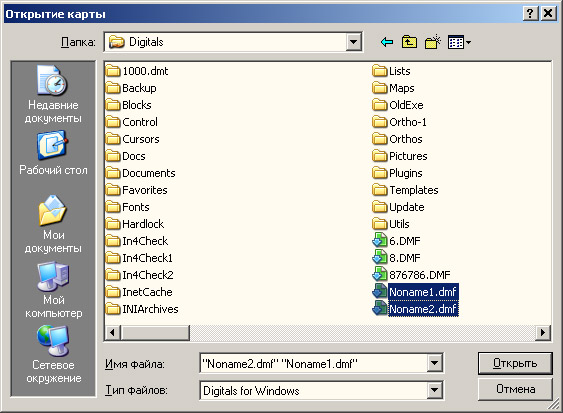

СообщениеДобавлено: 24 ноя 2009 12:56
Новый диалог открытия/сохранения файлов
Диалог открытия/сохранения в Digitals теперь стандартный для Windows 2000/XP, с панелью для быстрого доступа к файлам и папкам.
Загружайте новую версию программы.
