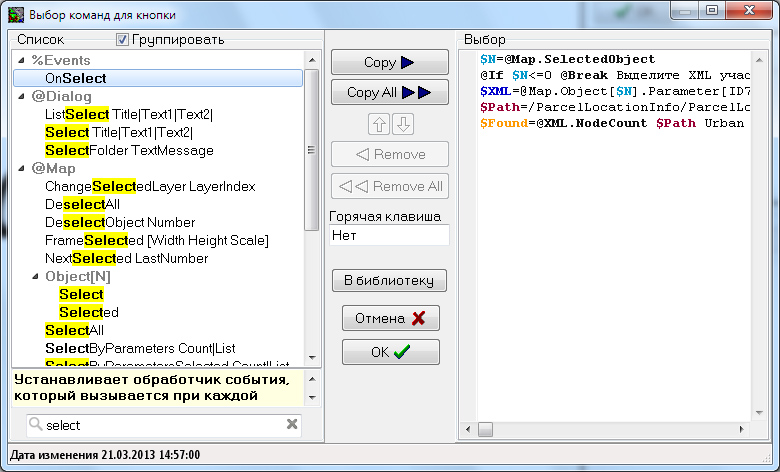

Функции языка скриптов для извлечения отдельных элементов XML строк
В кадастровых обменных файлах XML каждый параметр хранит множество данных. Для доступа к ним добавлены следующие функции:
@XML.XPath Query XMLString
Возвращает результат XPath-запроса Query к XML-строке XMLString
Пример: Вывод сообщения с типом и названием проезда, извлеченными из параметра ID7000500 "Місце розташування земельної ділянки".
$Address=@Map.Selected.GetParameter ID7000500
$StreetType=@XML.XPath ParcelAddress/StreetType $Address
$StreetName=@XML.XPath ParcelAddress/StreetName $Address
@Dialog.Message $StreetType $StreetName
@XML.NodeCount Query Tag XMLString
Возвращает количество дочерних узлов Tag в элементе Query
Пример: Вывод сообщения с числом собственников земельного участка.
$Props=@Map.Selected.GetParameter ID7000520
$Props=<Root>$Props</Root>
$PropCount=@XML.NodeCount Proprietors ProprietorInfo $Props
@Dialog.Message $PropCount
@Map.Object[N].CalculateFormula Formula
Повзоляет использовать в скрипте функции вычисляемых параметров без их создания.
Пример: Вывод сообщения с именем собственника (параметр NM) помеченного участка в родительном падеже.
$SO=@Map.SelectedObject
$ROPNM=@Map.Object[$SO].CalculateFormula ROP(P[NM])
@Dialog.Message $ROPNM

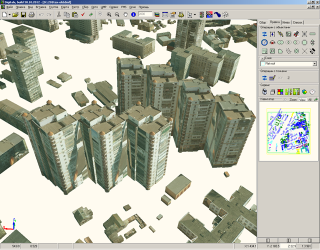

СообщениеДобавлено: 06 ноя 2012 18:21
Улучшено текстурирования 3D моделей
Команда скрипта @Window.GenerateTextures, используемая для автоматического текстурирования 3D моделей по аэроснимкам, была существенно доработана. Главной проблемой этой команды были наложения на стены зданий изображений других зданий, стоящих на пути съемки. Также изображения крыш попадали на стены своих же зданий.
Дефекты при автоматическом текстурировании
Это паразитное проецирование никак не отслеживалось и не устранялось. В новой версии команды испорченные фрагменты текстуры обнаруживаются и восстанавливаются с других снимков, если таковые будут найдены.
Большинство дефектов устранено
Для вызова команды в новом режиме используется параметр HIGHQUALITY
Код:
@Window.GenerateTextures PhotoDir PAK JPG HIGHQUALITY, где
PhotoDir - путь к папке со снимками - источниками текстур
PAK - если параметр указан, все текстуры упаковываются в один файл с расширением .dtx
JPG - формат текстур JPEG или BMP
HIGHQUALITY - медленный но более качественный способ генерации текстур
Другие улучшения при использовании параметра HIGHQUALITY:
- Все текстуры крыши одного здания по возможности берутся с одного снимка. Это устраняет швы между гранями крыши, которые могут возникнуть из-за разной освещенности крыши на различных снимках.
- Более эффективно используется полезное изображение снимка. Производится поиск границы белой области для DAS снимков и эта область отбрасывается. Старый алгоритм не использовал 10% изображения, делая фиксированный отступ.
- Текстуры, часть которых лежит за пределами снимка тоже используются. Старый алгоритм такие текстуры просто отбрасывал.
Текстурирование старым способом.
Текстурирование с параметром HIGHQUALITY.
Однако за качество надо платить быстродействием. Новый способ текстурирования в 4 и более раз медленнее старого.

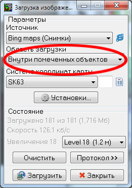

СообщениеДобавлено: 17 янв 2013 16:42
Загрузка спутниковых снимков только внутри помеченных полигонов
В окно Растр>Загрузка из Интернет в список Область загрузки добавлен вариант Внутри помеченных объектов.
При выборе этого варианта из веб-сервиса загружаться будут лишь тайлы (фрагменты), попадающие внутрь или пересекающие помеченные объекты карты. Помеченных объектов может быть несколько. Для полигонов будет заполнятся лишь внутренняя область, для полилиний будут загружаться только тайлы, которые их пересекают.
Такой подход позволяет загружать только нужные тайлы, уменьшает трафик и ускоряет процесс.

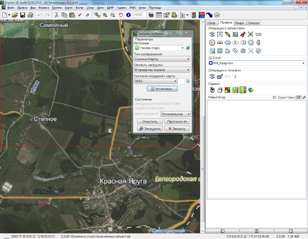

СообщениеДобавлено: 01 мар 2013 17:30
Гибридный режим (снимок+карта) при загрузке снимков из Интернет
Окно Растр>Загрузка из Интернет дополнено выпадающим списком Тип изображений. Среди доступных типов изображений для загрузки теперь присутствует также Снимок+Карта. Данный режим позволяет загружать спутниковые/аэроснимки с наложенными подписями, дорогами, границами, земельными участками.

Список функций с группировкой и улучшенным поиском в окне редактора скриптов
В окно редактора скрипта добавлена опция Группировать, которая собирает команды с одинаковой первой частью в отдельную группу. Например, команды @Map.Copy и @Map.Paste попадут в родительский узел @Map.
Также улучшен поиск команд. Теперь отбираются все команды в названии которых содержится искомая строка. Раньше выделялась лишь первая найденная команда.
