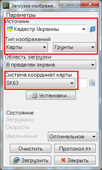

Векторизация участков на кадастровой карте Украины и получение атрибутивной информации
Когда открыто окно Растр>Загрузка из Интернет, выбран источник снимков Кадастр Украины и тип изображения Карты либо Снимки+Карты двойной клик по полигону участка выполнит его векторизацию и выдаст информацию по данному участку.
Кадастровая карта Украины не содержит координат контуров участков, поэтому их распознавание выполняется по загруженному растру. Точность построенных таким образом контуров участков довольно низкая и может служить лишь для ознакомительных целей.

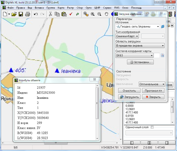

Загрузка карты геодезической сети Украины
В список источников изображений в окне Растр>Загрузка из Интернет добавлена карта геодезической сети, которая содержит положение всех геодезических пунктов Украины и их описание. Для получения данных об интересующем пункте нужно не закрывая окно загрузки выполнить двойной щелчок мышкой по нему.
Координаты геодезических пунктов загрублены на 20 метров. Для заказа точных координат используйте сайт http://dgm.gki.com.ua

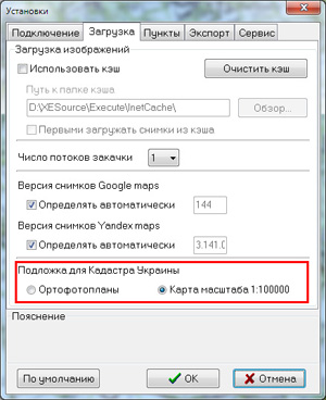

Переключение между ортофото и топографической картой для публичной кадастровой карты Украины
Переключение выполняется в окне Растр>Загрузка из Интернет>Установки>Загрузка

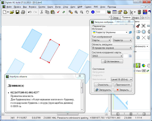

СообщениеДобавлено: 16 янв 2014 12:11
Получение параметров объектов из кадастровой карты Украины и карты геодезической сети

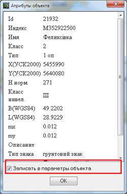

При двойном клике по участку на кадастровой карте или по геодезическому пункту на карте геодезической сети открывается окно со списком атрибутов объекта. Теперь эти атрибуты могут быть записаны в параметры объекта в карте Digitals.
Для этого достаточно поставить галочку на Записать в параметры объекта и нажать ОК. Если данная опция недоступна, получить атрибуты объекта не удалось.
Также добавлена возможность векторизировать контуры грунтов и получать по ним атрибутивную информацию.
Как получать атрибуты объектов:
1. Открыть окно Растр>Загрузка из Интернет
2. Выбрать источник изображений Кадастр Украины или Геодез. сеть Украины
3. Выбрать тип изображений Карты (для геодезической сети можно также выбирать Карты+Снимки)
4. Для кадастровой карты выбрать подтип изображений Кадастр или Грунты.
5. Указать область загрузки и систему координат карты.
6. Загрузить изображения на максимально доступном уровне. Для кадастровой карты это 19, для карты геодезической сети 13.
7. Не закрывая окно Растр>Загрузка из Интернет выполнить двойной клик по интересующему объекту. Это может быть кадастровый участок, граница грунтов или геодезический пункт. Если программа смогла векторизировать объект, он отобразится на карте. Сложнее всего с векторизацией контуров грунтов. Не поддерживаются полигоны с дырками и полигоны сложной конфигурации.
8. В открывшемся окне атрибутов включить Записать в параметры объекта. При нажатии на ОК параметры объекта будут заполнены.

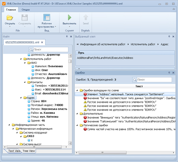

Модуль проверки кадастровых обменных XML файлов и конвертор из In4 в XML
Заказать XMLChecker
Запуск проверки можно выполнить прямо из Digitals (меню Файл>Проверить XML) или при сохранении XML файла (если в настройках Digitals Сервис>Настройки на закладке Запись включено Проверять IN4/XML при записи).
Также проверку XML можно запустить из командной строки, например:
C:\XMLChecker.exe -check "C:\test.xml"

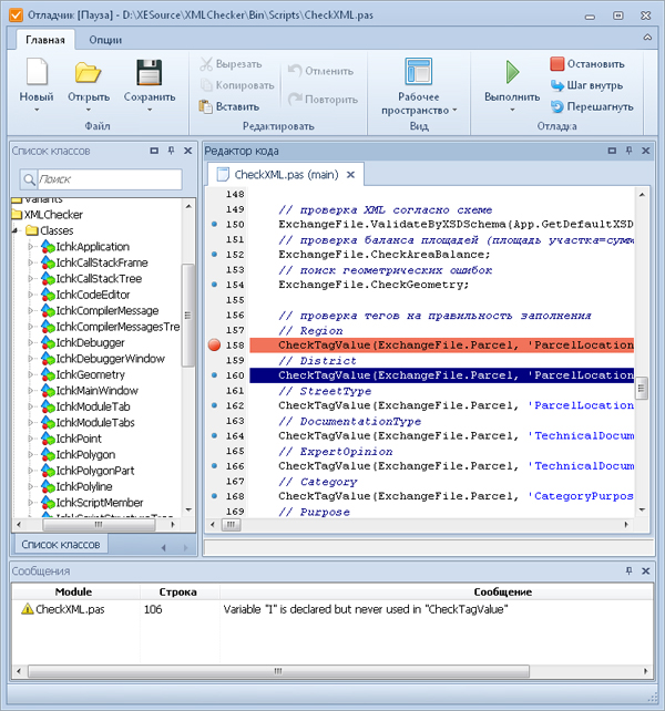

Программа выполняет проверку XML файлов на основе скриптов. Скрипты создаются на языках программирования Pascal или Basic. В программу встроен отладчик скриптов.
Отладчик поддерживает пошаговую отладку, точки останова, показывает текущие значения переменных в ходе исполнения скрипта. Содержит список доступных функций и классов.
Скрипты могут создаваться и редактироваться продвинутыми пользователями. XML файл представлен набором классов, упрощающих доступ к семантике и геометрии файла. При помощи скриптов можно создавать XML файл с нуля, либо редактировать существующий.
Также поддерживается доступ к XMLChecker через COM интерфейс. Программа, написанная на любом языке, поддерживающим COM, например на Visual Basic, может управлять XMLChecker'ом.
Программа будет еще дорабатываться. Высказывайте свои замечания и предложения в отдельной ветке.
Загрузить XMLChecker.zip
Распакуйте архив в папку Digitals. Чтобы запускать проверку из Digitals, программа должна быть не старше 09.07.2014.
