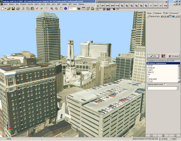

OpenGL стерео в трехмерном виде
В дополнение к анаглифическому стерео в Вид>Трехмерный (описано здесь) в новом Ged.exe в трехмерном просмотре теперь доступно OpenGL стерео с использованием затворных очков. Данный режим аналогичен режиму Сервис>Настройки>Устройства>Очки (OpenGL). И может использоваться при наличии CRT монитора, видеокарты nVidia GeForce2-6,Quadro и затворных LCD очков, либо же LCD 3D монитора с очками nVidia 3D Vision и Quadro видеокарты. В качестве LCD 3D монитора можно использовать Samsung 2233RZ.
Испытание нового стереорежима в трехмерном просмотре проводилось на мониторе Samsung 2233RZ с очками 3D Vision и видеокартой Quadro FX370. Очень хорошо глубина пространства ощущается на новой, созданной в Digitals, 3D модели.
Загрузить 3D модель.
После загрузки архива модели распакуйте все файлы в один каталог и откройте файл Indianapolis2.dmf. Затем включите Вид>Полный, Вид>Трехмерный должны начать загружаться текстуры. Для включения стерео кликните правой кнопкой мыши и включите Стерео>Затворные очки. Если стерео настроено и работает правильно вы увидите двоение изображения. Одевайте стереоочки и наслаждайтесь :)

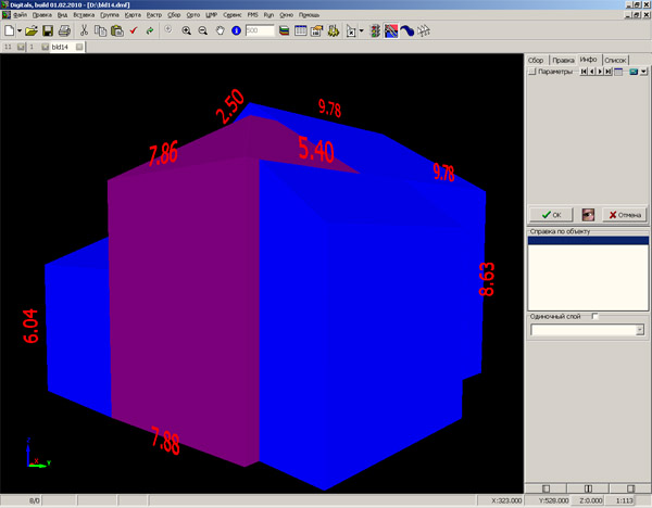

Подписи длин линий в трехмерном виде
Вид>Трехмерный дополнен возможностью отображения подписей длин линий (ребер).
Включается отображение длин линий из контекстного меню трехмерного вида (Вид>Трехмерный, затем клик правой кнопкой и Вид>Показать длины линий).
Опция полезна для измерений размеров зданий и прочих трехмерных объектов, созданных в Digitals, или импортированных в программу из формата KMZ.

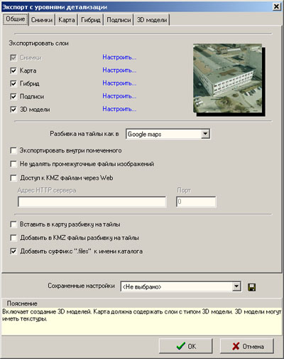

Экспорт в KMZ с уровнями детализации
Экспорт в KMZ был дополнен возможностью создания онлайн карт для Google Earth и Google Maps. Карты могут покрывать огромные территории и при этом отображаться быстро и с высоким качеством. Такие карты можно просматривать через Интернет без необходимости загружать все данные на компьютер пользователя. Реализуется это при помощи механизма уровней детализации (англ. Level of Detail). При этом для каждого объекта создаются несколько представлений, от самого грубого до самого детального. Грубое представление загружается и отображается при малом размере объекта на экране, при приближении к объекту он стает все более детальным. Подробнее смотрите здесь.
Чтобы выполнить экспорт карты с уровнями детализации выполните Файл>Сохранить как...>Google Earth KML/KMZ, в открывшемся окне включите Уровни детализации и нажмите кнопку Настроить...
Экспортировать можно снимки или сканированные карты (добавленные в карту через Вставка>Растровое изображение>Ссылка), подписи карты, 3D модели, непосредственно карту и карту, врисованную в снимки (гибрид).
Чтобы лучше ознакомиться с вариантами экспорта, загрузите архив с примерами 2D карт (11 Мб) и архив с фрагментом 3D карты Винницы (103 Мб). Архивы содержат файлы Readme.txt с необходимыми инструкциями.

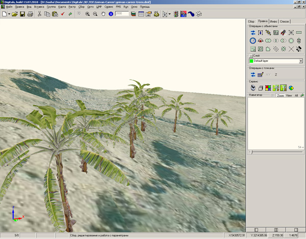

Новые команды для работы с 3D объектами
Добавлены команды подготовки 3D объектов, оптимизации геометрии и текстур, разбивки больших 3D карт на фрагменты, подготовки к экспорту в Google Earth с поддержкой уровней детализации. Некоторые из нижеописанных команд появились ранее, но до сих пор не были описаны.
Данные команды являются функциями скриптов Digitals и могут выполнятся последовательно в сочетаниями с другими действиями. Это позволяет максимально автоматизировать процесс подготовки 3D объектов. Подробнее здесь.
После имени функции следуют ее параметры. Необязательные параметры помещены в кваратные скобки. Во многих функциях используется необязательный параметр [ShowInfo], включающий вывод на экран диалогового окна с результатами выполнения функции. Показ этого сообщения останавливает выполнение скрипта и поэтому не рекомендуется при использовании в скрипте нескольких, последовательно вызываемых, функций.
Если в карте имеются помеченные объекты команды применяются к ним, иначе ко всем 3D объектам карты. 3D объекты карты должны находится в слоях с типом 3D модель.

3D символы в трехмерном просмотре
Новая возможность позволяет использовать 3D объекты в виде символов в трехмерной карте. Один и тот же объект при этом отображается многократно в указанных точках, с заданным масштабом и разворотом.
Опция полезна для тиражирования в карте однотипных объектов, таких как деревья, столбы, скамейки в парках и проч.
Для добавления в карту 3D символа:
1. Создайте новый слой типа 3D модель.
2. После имени слоя в скобках укажите ключевое слово symbol3D и путь к файлу, содержащему символ, например
SomeLayerName (symbol3D=SymbolsFolder\SymbolFile.dmf)
3. Создайте карту с объектами, которые образуют 3D символ и запишите ее по указанному в имени слоя пути. Карта целиком представляет собой один символ и может быть в DMF или KMZ формате.
4. В исходной карте соберите точки, указывающие места вставки 3D символов. Точки должны находится в слое, который мы создали в п.1.
5. Включите Вид>Трехмерный. После загрузки всех текстур в точках вставки должны появится 3D символы.
Для каждого символа можно указать его масштаб отображения и разворот относительно вертикальной оси. Для этого для слоя 3D символов должны быть доступны 2 (или более) вещественных параметра. Первый доступный параметр слоя трактуется как масштаб символа, второй доступный параметр обозначает разворот символа.
Чтобы пометить 3D символ в трехмерном просмотре нужно кликать по точке вставки, которая находится в его подошве.
Пример карты с 3D символами
Большая коллекция 3D моделей в KMZ формате
